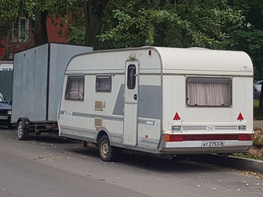

Проходя мимо не смог не сфоткать - как раз тема окон
Эти караваны слишком огромные instant_ck
Именно по этой причине не хочу над колёсными арками ничего строить
Арки будут снаружи. Иначе он получится шире авто. Это как стену за собой тащить instant_bu
