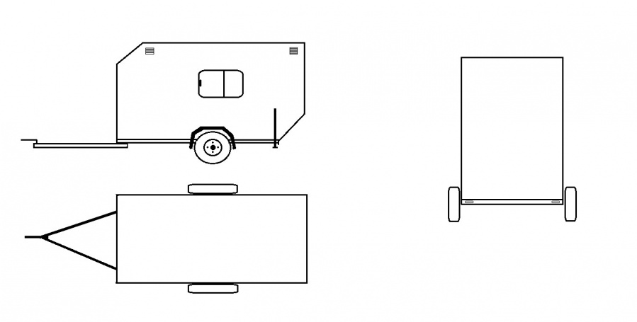

Начал рисовать...
Пока вот так, осталось снять точные размеры.

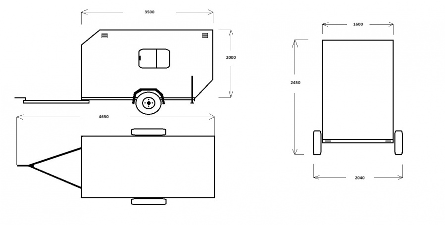

Фотосет прошел удачно, все замеры снял.
Нарисовал картинку. Могу, когда надо instant_glasses
Общий вес 710 кг Допустимая максимальная масса 750 кг
Категория "Б" причем под любой авто instant_fans
