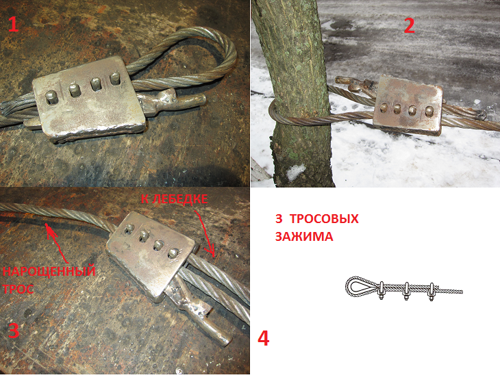

Бурим на воду на севере Подмосковья с 1996 года. Бывало всякое: застревали, скользили, соскальзывали, … не могли дотянуться и зацепиться тросом лебедки, ждали помощь по несколько дней.
На буровом станке висит желонка весом 150 килограмм на тросе длиной 70 метров диаметром 13 миллиметров. При хорошей работе троса хватает на два года, и старый трос у нас в избытке.
Поэтому для своих нужд придумали, изготовили и используем клиновую пряжку для быстрого наращивания троса лебедки до 50+70+70+ … метров одним ударом кувалдочки. Надежность проверяли динамометрическим ключом для пряжки с тросом диаметром 5 миллиметров вплоть до разрыва троса вне пряжки. Наблюдаемые недоделки устранимы.
В ином месте такое не найдете.
За 1, …, 2 минуты пряжкой и кувалдочкой можно сделать:
1. петлю стропа и ухватиться, например, за клык далекого груженого КАМАЗа,
2. обхватить деревостолб любого размера,
3. перехватываться за наращенный, например, до дерева трос и подтягиваться лебедкой.
4. Видимо, надежность пряжки соответствует четырем тросовым зажимам.
Для легковых вездеходов можем сделать такие пряжки на трос диаметром 8 миллиметров.
Это полезно?
Спасибо за внимание. Александр Морозов.

1. Начнем с того, что откровенная реклама на нашем форуме запрещена!
2. Использование лебедки без кора защитной стропы это не по нашему. Зачем портить деревья?
3. Связать трос гораздо эффективнее путем переплета. Зажим вообще не нужен.
