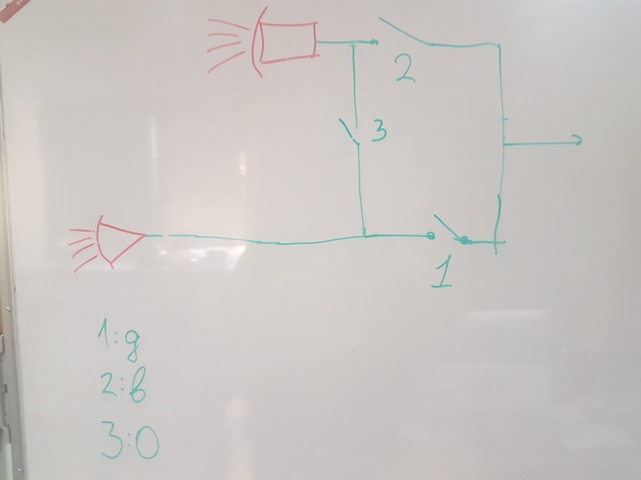

Борис, схему не понимаю. Точнее понимаю, но как подключить...
Подойдет?Добавлено спустя 1 минутуРазрисовывать все не стал, все можно и нужно заменить на силовые реле и питалово брать напрямую с аккума, но схема вотДобавлено спустя 3 минуты1 - штатный дальний
2 - кнопка люстры
3 - кнопка переключения на общий дальний
Можно использовать отдельно люстру, отдельно дальний или дальний и люстру вместе

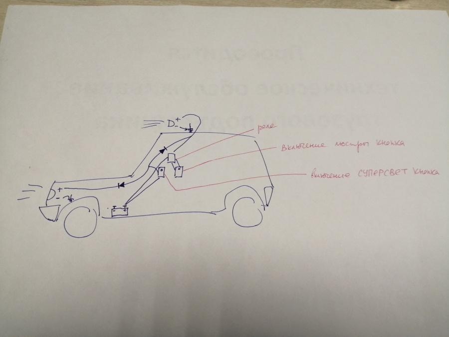

у меня такая мысль с отображением на бумаге на "скорую руку":
с использованием диодов, чтобы режимы включения разные были.
