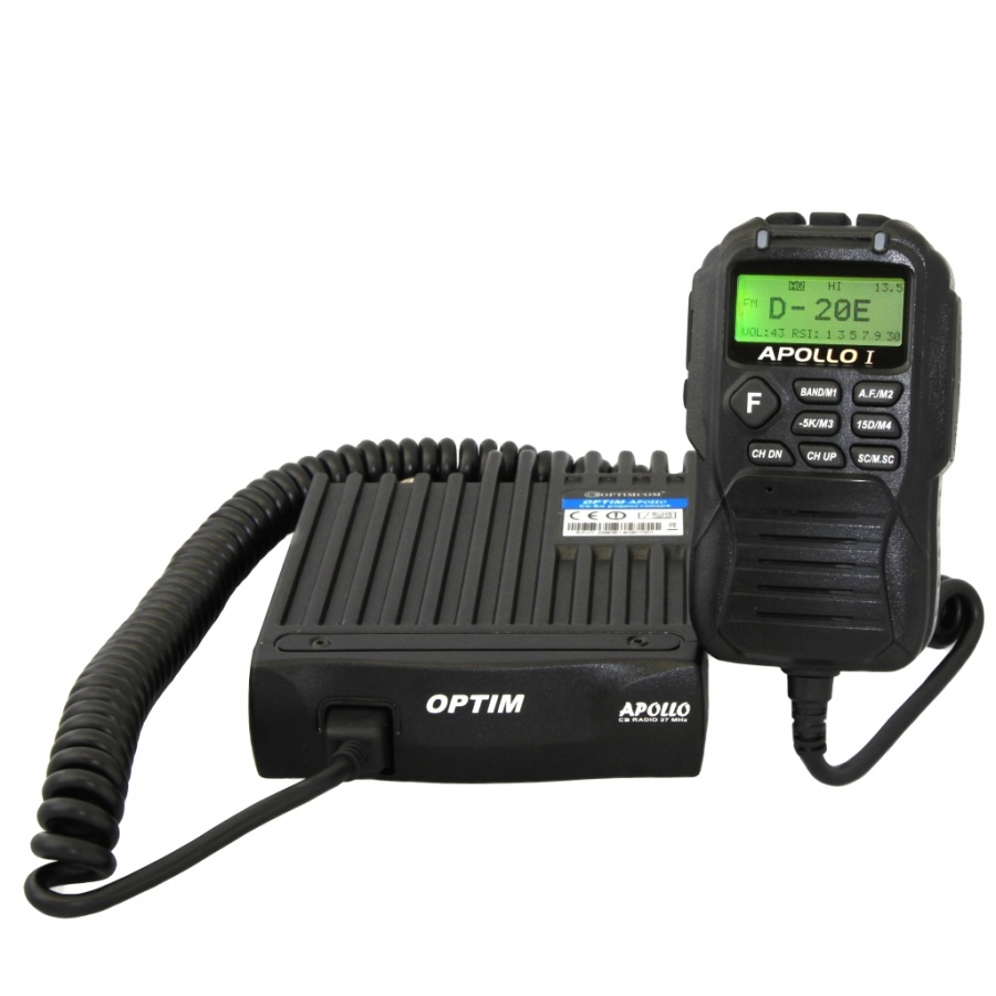

Теперь в голове с выбором уже определенность.
Нравиться это: optim apollo v.3
Какую антенну к ней подобрать? Они не копейки стоят, чтобы неправильную купить? Посоветуйте, пожалуйста.
