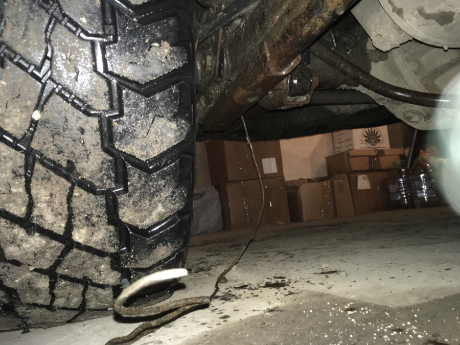

Я привез домой проволоку, отличная проволока, заштопаю ей свежую пробоину в бампере instant_ag

У нас из поломок:
Отказала лебедка, мы ее починили но поздно... успели погнуть рулевую тягу и оторвать передний бампер.
Чуть позже "рванул" шрус. Потом треснул задний бампер (чуть-чуть).
Лебедка начала дымить. Оказалось что + сильно разболтался от тряски и времени. Подтянуть можно только сняв лебедку полностью...
В итоге до дома доехали своим ходом, но колесо постоянно клинило и мы раз пять выпрямляли тягу уже на асфальте. Шрус заклинило сильно, правый поворот это целая песня, как доехали, до сих пор понять не могу instant_ag
Тягу поставил новую, но машина пока не на ходу. Сильно скрепит и трет ШРУС, правый поворот вообще с большим усилием даже с новой тягой.
Нужно перебирать весть передок. Шкворня уже есть, тяга новая, осталось купить и припереть до дома ШРУС (короткий)
Вы же открутили фланцы на ступицах, как оно так клинило?
Я снял тягу, та что была как лук. Вывесил передок и даже руками не мог повернуть руль на право. Как будто во что-то упирается...
Собрал все с новой тягой, гидрач "поет" и ни шагу на право. Боялся что новую тягу согну. Даже на ходу колеса на право никак не шли.
Поставил фланцы на ступицу, включил 4х4 и потихоньку покатался по парковке. Что-то где-то как хрустнет instant_ag
Вообщем теперь руль более или менее вращается, однако на право все равно тяжелее... И постоянные хрусты из передка аж жуть берет.
Мне кажется ШРУС не обломило а он просто рассыпался внутри.
Смог только до мойки доехать и загнать авто во двор. Дальше ехать просто не безопасно instant_bc
Жесть, шрус походу разворотило капитально, как бы до замены чулка не дошло instant_sad
Вскрытие покажет. Но я думаю сломать мост сложно. Ели что то у меня поворотные кулаки есть запасные с Хантера instant_smile
И кстати, про повороте колеса в левую сторону, правое колесо стоит чуть с завалом (на глаз)
Верхняя часть колеса завалена в сторону арки. Раньше такого не наблюдал визуально.
