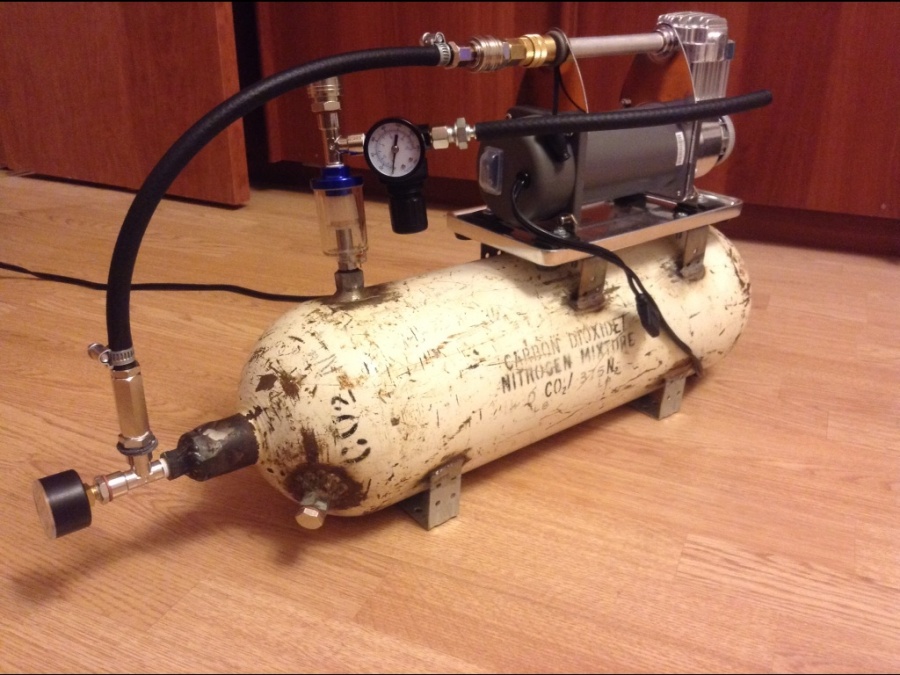

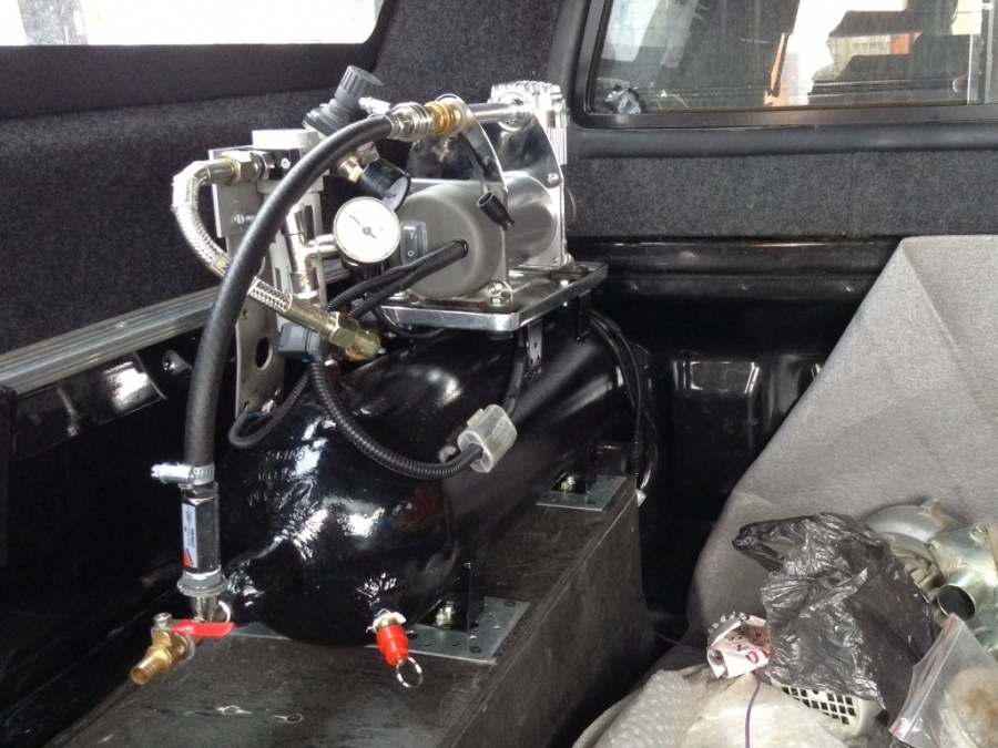

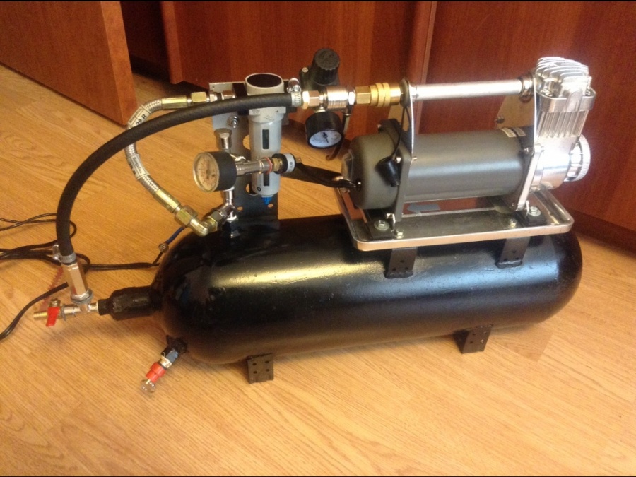

Но я выбрал другой путь, геморный, и за эту сумму собрал более объемную систему. Но если возиться не хочется, то 06 брать.Добавлено спустя 7 минутИзначально было так, но много раз все дорабатывалось.
Добавлено спустя 8 минут
Добавлено спустя 10 минутНа выход шланг на гудок и отдельны на быстросъем в борту. К нему и подкачка и продувка и все что угодно.Добавлено спустя 12 минутПосле этого я не смог жить без воздуха и стал собирать и домой из компрессора от кондиционера и на дачу из компрессора от холодильника и дома просто переносной воздух из акваланга (300 рублей на чермете купил и доработал).

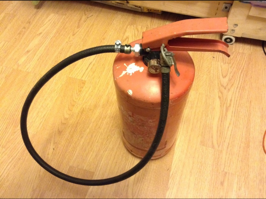

Добавлено спустя 13 минутИз огнетушителя сделал переносной ресивер с быстросъемом. Использую для подкачки великов/колясок и так далее.Добавлено спустя 16 минутИ такой тоже есть, но наполнять его неудобно.

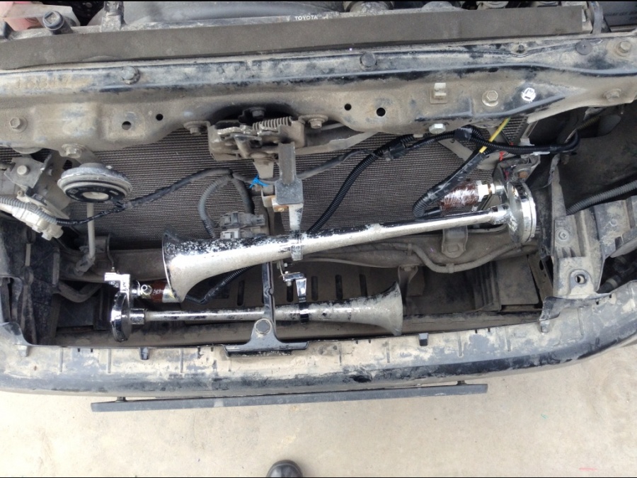

На форуме есть тема: Пневмо дудки
Вот там все по полочкам разложено instant_smile Но это не лучший путь, тем-более просто для подкачки колес.

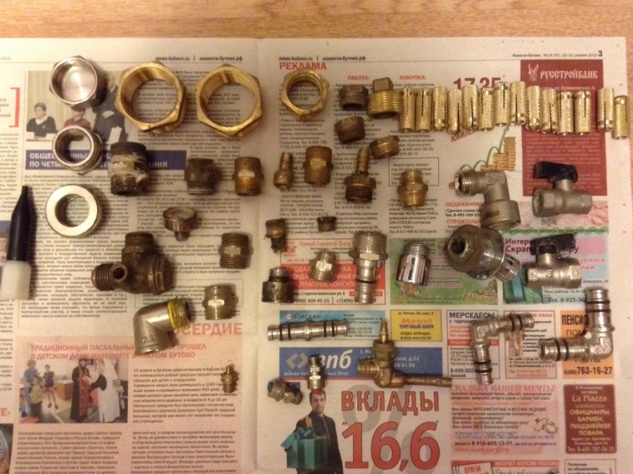

Пловина чапчастей с чермета, новые но по цене металла, там краденого столько сдают...)Добавлено спустя 12 минутНапример фестовкий маслоотделитель на фотке моей системы, ценой нового за 3500 и выше, я отдал рублей 30. 30! Баллон кислородный в 150 обошелся, не ржавый внутри был. Европейский какй-то.
Вот например что на фото стоит около 200 руб, ну я 200 отдал, с чаевыми)
Добавлено спустя 13 минутВ магазинах каждый переходник или уголок стоит от 70-100 руб и больше.
Краны и того дороже.
