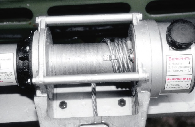

Может кто в теме, как закрепить трос на барабане? Трос сталь.

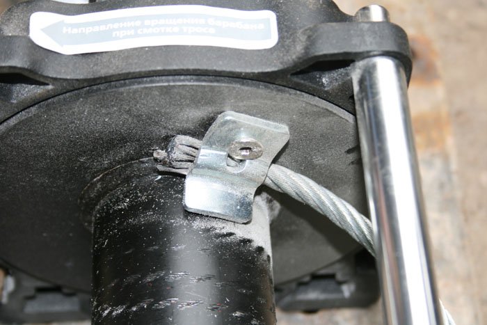

А такие варианты не рассматриваешь?:
Добавлено спустя несколько секунд
И первый подходит и второй.
Где взять такую скобу как в первом варианте?
А второе отверстие у меня вроде тоже есть. Надо глянуть.
Мне второе предпочтительней
Я хочу совместить первый и второй.
Трос стал немного "лохматым" поэтому зажать его можно только пластиной. Ну и конечно пару витков и еще раз поджать.

зачем трос покинул родной наконечник?
лохмотья нужно обрезать по любому.
насчет крепления с пластинами....врядли пластины способны обжать трос должным образом - предпочтительным все же будет подрезка троса и установка нового наконечника (штатный вариант)
Редактировалось: 1 раз (Последний: 27 марта 2018 в 18:17)
Зачем трос покинул родной наконечник не знаю. Даже когда это случилось не могу предположить.
Решил перемотать трос а там вот такая песня.
Обрезать можно, но засунуть его в такой маленький наконечник задача сложная. После обрезки трос мгновенно лохматится....
Посмотрим что и как. Если не получится этот нормально зафиксировать придётся переходить на синтетику
Одень сначала термоусадку, а потом отпили.
