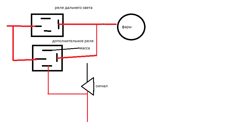

Возникла у меня необходимость, даже не спрашивайте почему instant_al
Нужно сделать так:
Давишь клаксон (сигнал) и вместе с ним загорается дальний свет фар. При этом, нужно чтоб когда включаешь дальний свет сигнал не включался, так-же когда моргаешь дальним, сигнал должен молчать!
Как такую схему осуществить? Нарисуйте кто может instant_bv

А почему просто от (кнопки сигнала) контактов не подтянуть провода к контактам дальнего? Кнопка ведь при нажатии замыкает цепь и дает напряжение.Добавлено спустя 11 минутТолько бы я в эту схему добавил предохранитель и тумблер включения и выключения данной функции, так как не всегда это может пригодится, а в некоторых ситуациях может спровоцировать аварию, как пример: если пешеход выбежит а вы ему посигналите и будет ехать встречка то есть шанс его ослепить.

Это не то что конструктив, а на мой взгляд необходимость instant_smile

Нужно поставить дополнительное реле параллельно родному реле дальнего света. А плюс от сигнала сделать управлением дополнительным реле.

Ramil, спасибо огромное за схему!!! Так и сделаю.
