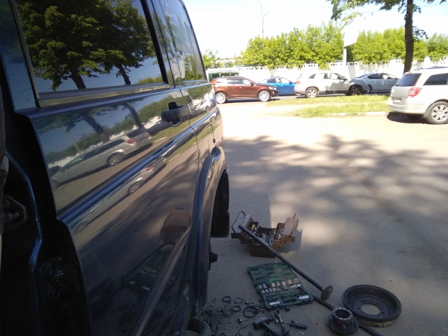

Вообщем еду вчера на дачу и слышу странные звуки.
Очень сильно скребется и похрустывает в переднем левом колесе.
Причем только на маленьких скоростях, в пробке.На скорости более 40 все тихо...
Приехал на дачу, разобрал колесо, думал ступичный. Разобрал, собрал все в норме.
Поехал обратно и колесо начало клинить, вообщем встал почти посередке...
Кое как отъехал, снял заглушки (хабов нет) и поехал до дома.
Все ничего, но теперь я без полного привода и все равно что-то подзвякивает, подхрустывает(((
Завтра поеду за новым шрусом (пробег 83000) БЛИН
Встал в Люберцах, развалился ступичный...
