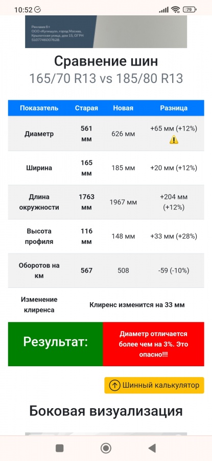

Прицеп с колесами 165/70-R13
Дорожный просвет под балкой примерно 25 см.
Но за счет небольшого крена прицепа, нижняя его часть висит на пару см ниже, плюсом длинный свес после колеса и в итоге при "перекатах" по бездорожью иногда задеваем хвостом прицепа землю.
Задача
Увеличить дорожный просвет в задней части прицепа, путем установки колес большего диаметра.
Напомню, сейчас стоят 165/70-R13
Хочу немного "поиграть" в этом радиусе и поставить покрышки 185/80-R13
И если посмотреть шинный калькулятор, то дорожный просвет изменится на 3 см примерно
Отсюда вопрос
На сколько сильно поднимется "хвост" прицепа?
Очень не хочется быть похожим на таракана в атаке instant_laugh

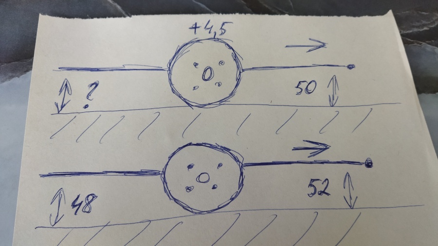

Предлагаю взять доску 30мм, заехать на неё колёсами прицепа и снова снять размеры. И визуально оценить угол наклона прицепа относительно автомобиля.
Блин, ты гений! Что мне ранее жив мысль в голову не пришла!?
Надо затестить на ровном асфальте
