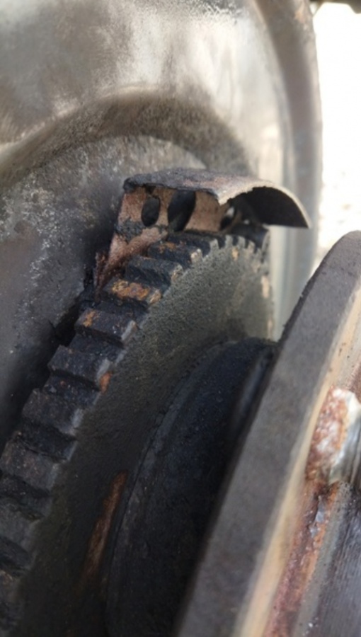

Разобрался таки что и где скрипело целый год instant_laugh
Покатались мы по глубоким лужам и началось шарканье с другой стороны instant_bu
Снял колесо, суппорт и тормозной диск.
Сразу нашёл проблему, шаркал защитный кожух датчика АБС
В итоге я его отломал на совсем и всё прошло.
И о чудо, с другой стороны все скрипы исчезли instant_beach
По хорошему надо заменить защитный кожух, но пока оставил без оного
Добавлено спустя 1 минутуВот тут этот кожух ещё частично на месте
